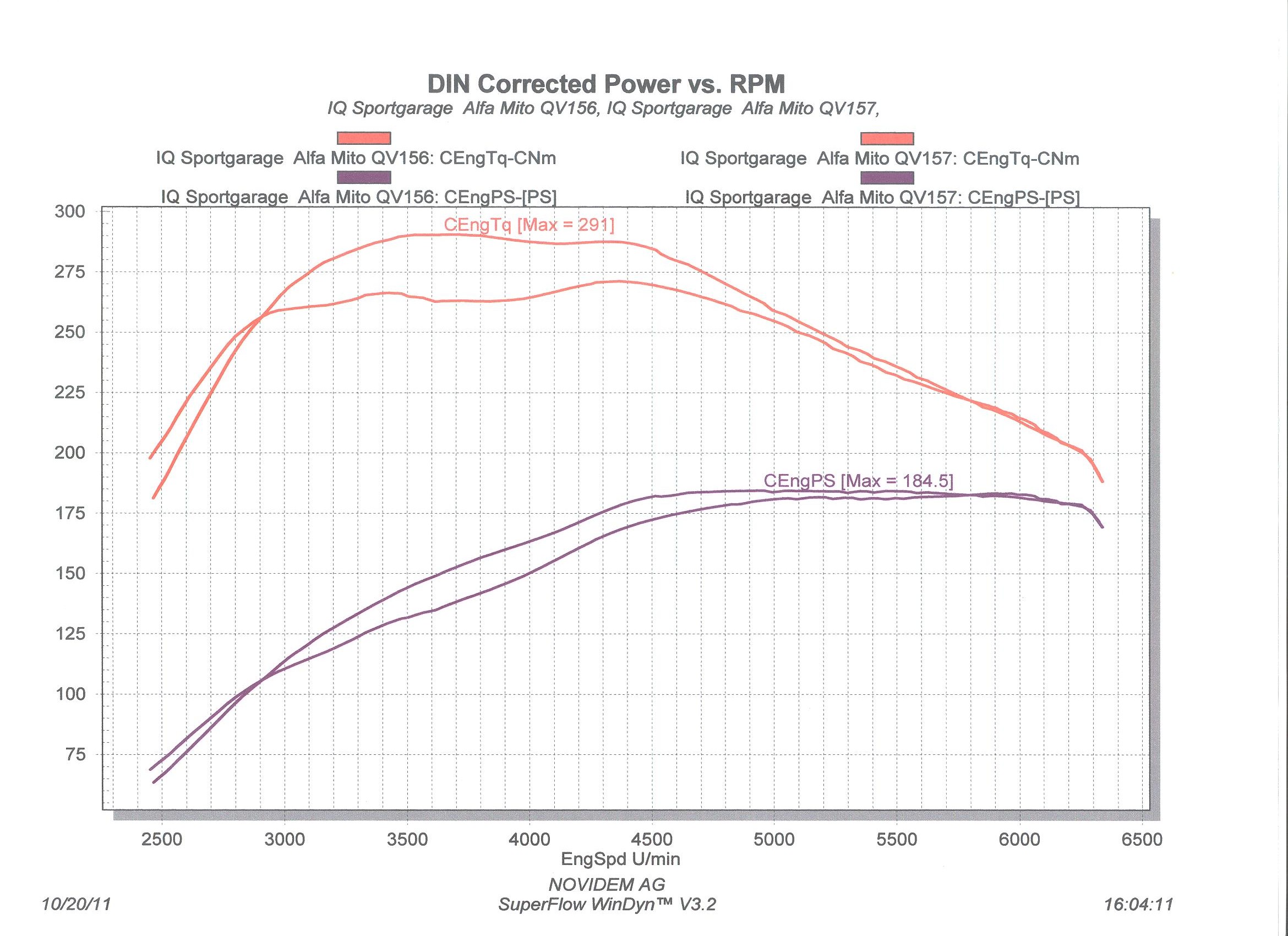

War gestern auf dem Prüfstand bei Novidem. War äussert interessant.
Die Leistung ist natürlich im Serienzustand!!!
Einmal im N und einmal im D-Modus.
http://www.youtube.com/watch?v=Cr743fXFAZ4
Die Diskussion ist eröffnet.

Da gibts nix zu diskutieren, nur :respekt:

Finde das Resultat super... Soll-Erfüllt... ;) Geil wie mehr Nm es beim D gibt... ;)

Auf jeden Fall finde ich das Ergebnis sehr interessant.
Dass die Serienleistung bereits ab 4200 U/min ansteht und bis zum Begrenzer nie unterschritten wird ist genial.
Und 291 Nm =P~ (213 Nm/Liter)
Die Symbiose aus Diesel und Benziner ist gelungen =D>
FPT hat Downsizing ganz gut interpretiert IMHO.
