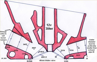

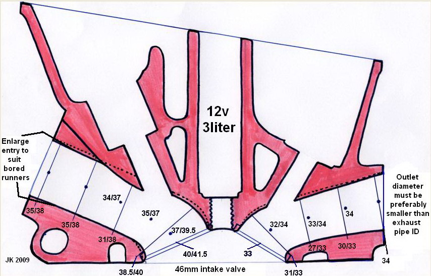

Habe dafür aber was anderes gesehen :
http://www.ahmotorsports.co.uk/index2.htm
runterscrollen bis zum unteren Viertel; Einzeldrosselanlage 45mm
Also für 1450£ eine komplette Einspritzanlage (nur noch Einspritzventile fehlen, werde dafür da ganz böse Düsen besorgen )
Alles in allem auch eine grosse Leistungssteigerung für weniger Geld.
Ich werde dafür aber eine QV Kurbelwelle einbauen, damit ich mit den grösseren Kolben schlussendlich auf 3 Liter Hubraum komme.
Kann man den 2.5er Kopf auf 45mm porten?
Ich glaube ich habe mich in die Einzeldrosselanlage verliebt haha
Mit der Anlage wäre mein Problem mit der Einspritzung gelöst
Was denkt Ihr?
Gruss Loris

Denke nicht dass du auf 45mm porten kannst.Noisecontroller hat geschrieben:@ pedro:
Ja ich werde den 2.5er Kopf bearbeiten lassen und auf die grossen Ventile vom 3.0 umbauen.
Was denkt Ihr?
Gruss Loris
