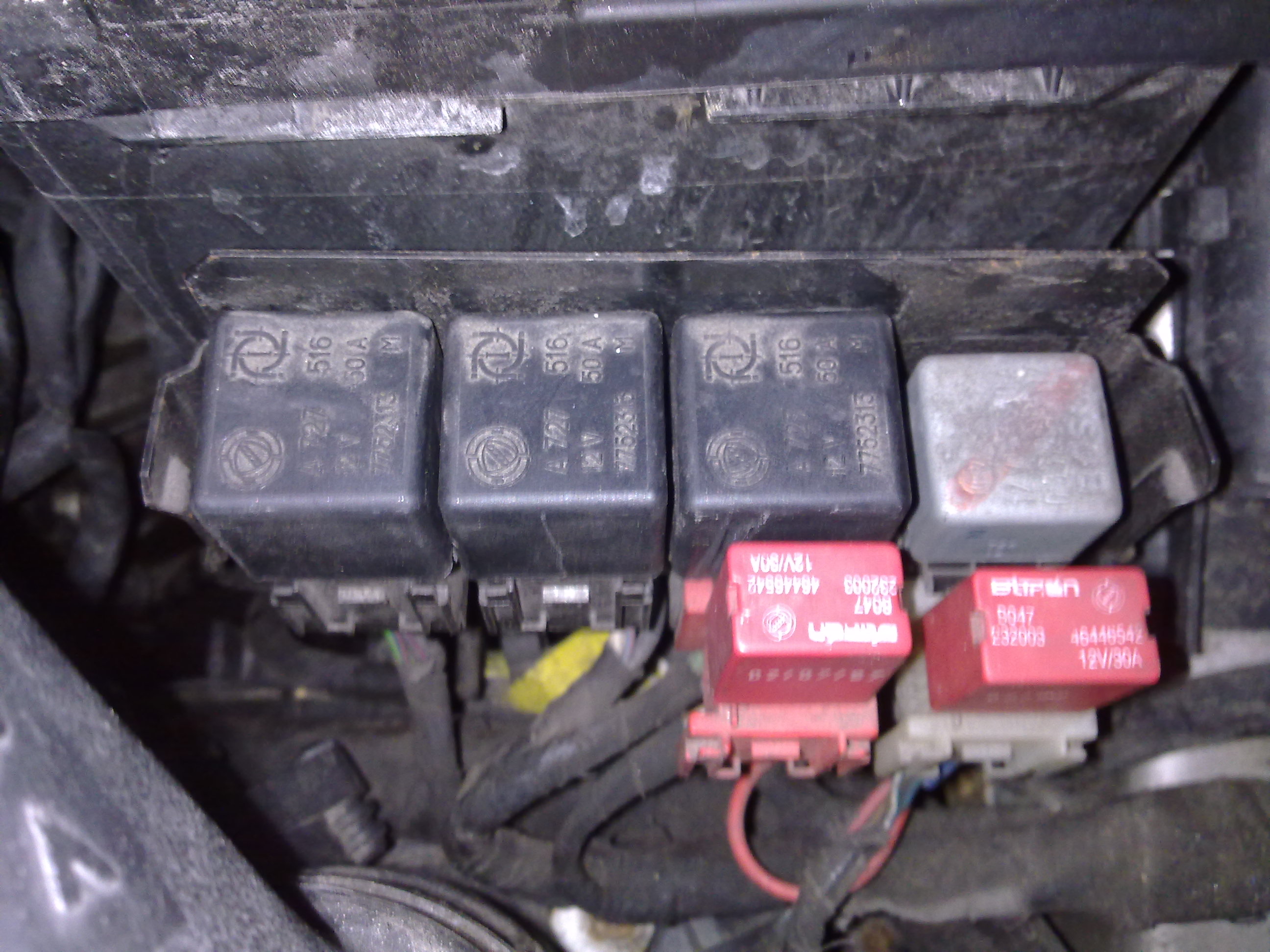

läck bin ich kaputt. Habe im Netz gelesen die Serviceöffnung für die Pumpe sei unter den Hintersitzen. Ja super, in der Tiefgarage zwischen Motorrad, Quad und Nachbarautos diese raus gerissen. Fehlanzeige.
Ok, als nächstes im Kofferaum. Scheiss Schraube der Abdeckung harzt.. Wasserpumpenzange und auf damit.
Schön, mittig zur Durchschiebluke sitzt der Deckel. Doch noch die Rückbank im Weg...diese gelöst und heureka, endlich kam ich dazu.
-Nachgemessen. Pumpe kriegt keine Strom
-Kraftstoffpumpe per 12V Batterie unter Strom gesetzt. Läuft
Welche Relais sind jetzt für die doofe Pumpe zuständig?
2 der 50A sind für die Lüfter, das 3te müsste laut Deckel das für die Kraftstoffpumpe sein. Alle geprüft und funktionieren.

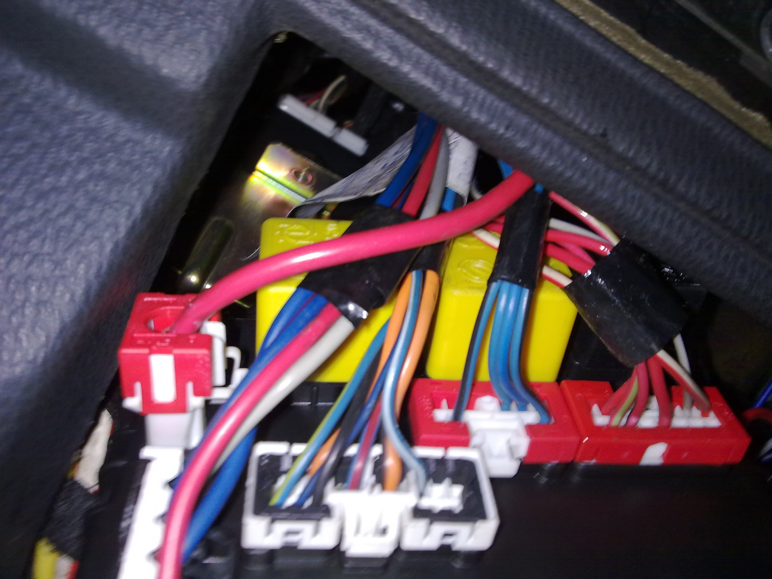

Sicherungskasten Links unter dem Lenkrad.
Könnte da ev. noch ein Relais oder Sicherung sein?
Die 2 gelben sind doch die Blinkerrelais
Habe leider kein Handbuch mehr zu meiner Dame
Sieht so aus als ob ich einen Garagist dazu bringen kann mit seinem Diagnosegerät zu mir in die Tiefgarage zu kommen :(

Kurz was ausprobiert. Das rote Relais vorne Links ist für die Benzinpumpe. Kontakte verbunden und Pumpe läuft.

hast du das autodata gekauft? Würde au prinzip neues ralais montieren wenn du brückst und es läuft... Kostet nicht viel... Ein ot-geber sitzt unter der drosselklappe bei der nockenwelle zur info... Denke nicht das der sicherungskasten verbrannt ist... Gruss

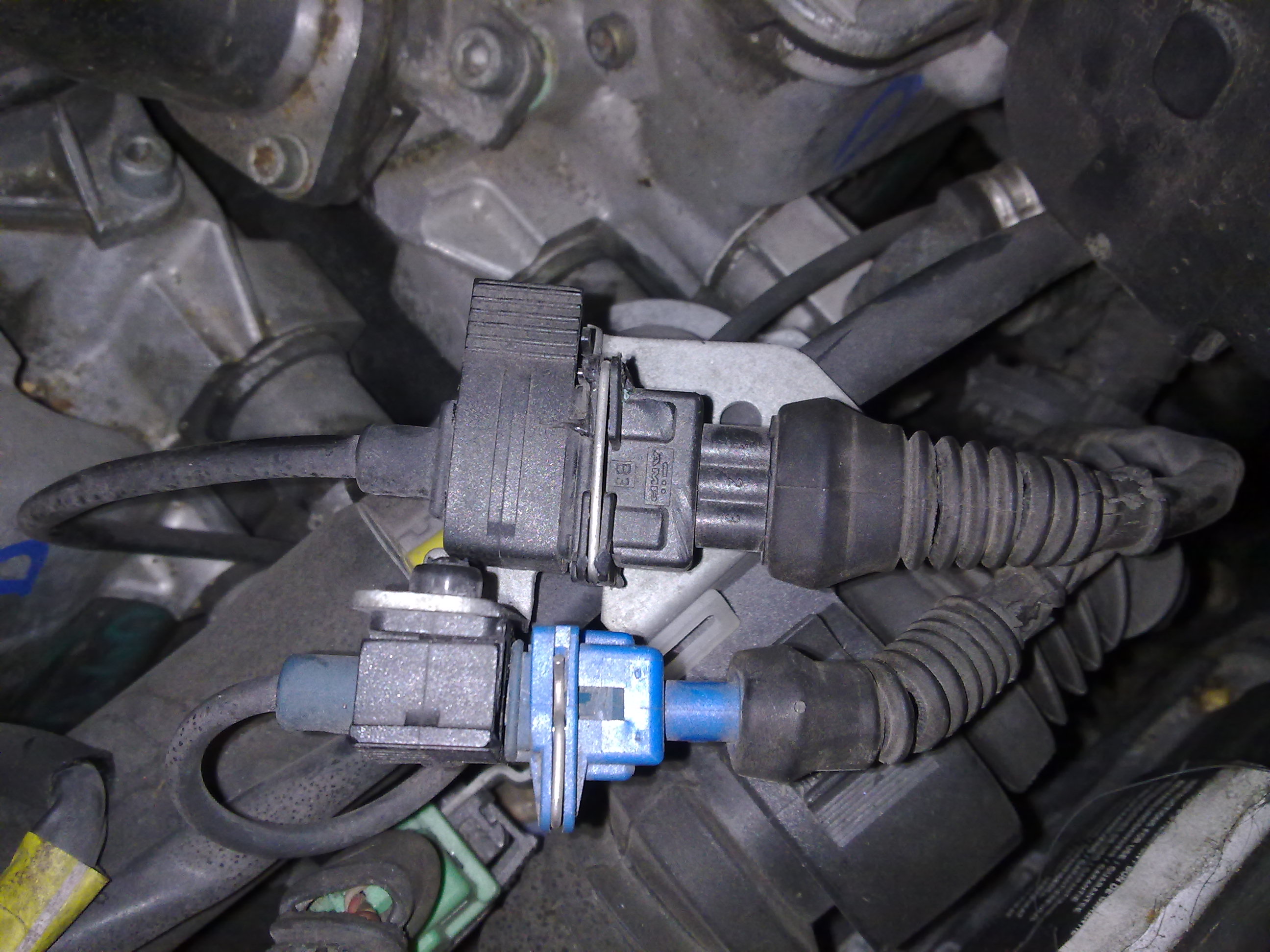

Unter der Drosselklappe. Hmm, hat er ein blaues Kabel?

Es gbit nur 1 Sensor, der irgendwo ums Kurbelwellenpully liegt und dem Zahnkranz ganz nahe ist... ;-) Wenn du dem Kabel folgst kommst du meisstens an einen 2-3poligen Stecker. Du kannst dort den Stecker lösen und mit einem Multimeter auf Pin 1 und 2 messen ob du Spannung hast während dem anlassen. Es es nur ganz wenig Spannung! Kann zwischen 0,5v und 2v haben! Je stärker die Spannung desto stärker das Signal! Wenn du einen 3 Poligen hast, einfach Pol 3 ignorieren (in den meissten Fällen kann man die Nummerierung auf dem Stecker lesen!). Pol 3 ist normalerweise Schîrmung und geht auf Masse.
Wenn du beim Anlassern eine Spannung hast von mal + 0.5v und minus 0.5v ist das korrekt. Das Signal muss hin und her pendeln!

Ich würde mal sagen der blaue Stecker ist der Nockenwellenpositionssensor.
Gemäss Autodata soll dieser am Kabelbaum Batteriespannung bringen. Das tut er auch.
Der Schwarze müsste der Drehzahlsensor sein
Habe gemessen und einen Widerstand von knapp 800. Laut Autodata müsste dieser 850-870 haben.
Wie meintest du dies genau:
Am Stecker (Seite Sensor) prüfen ob Spannung kommt? Oder soll das Ding eingesteckt bleiben?
