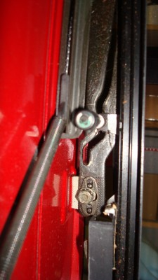

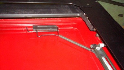

Am besten stellst du das Schiebedach schräg.
Dann musst du diese 2 Federn aus dem Halter bringen. Achte darauf das die Schnur dort bleibt wo sie ist.
:arrow: :idea: Also du kommst nicht von unten heran sondern musst mit schraubenzieher und irgendwas die Feder an dem Trapez da lösen, und kommst nur von oben des Daches durch den schlitz heran, Die andere Variante wäre halt Dachhimmel lösen und dann das ganze Stahlteil lösen dann kommst du auch von oben heran, aber das kostet zeit.

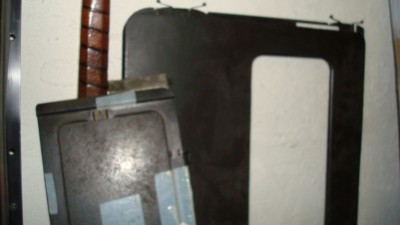

Dann ziehst du den unteren Schiebedachdeckel mit dem Stoff ganz vorsichtig richtung hinten aso richtung Kofferraum. :arrow: Gebe dort wo es offen ist und die stelle etwa 4 cm dick ist einen sanften Ruck.
Zuletzt geändert von Spörri am 27 Jul 2010, 19:25, insgesamt 1-mal geändert.

Dann löst du die 4 Schrauben am Stahldach das mit den Stangen zusammengeschraubt ist
076 540 39 38

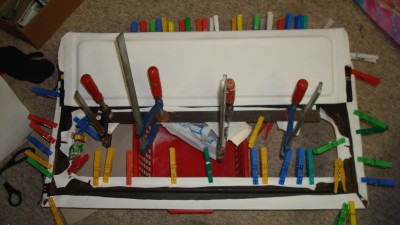

Dann schiebst du die ganze Unterdachbodenkonstruktion wieder nach Vorne, aso richtung Motorraum.
Jetzt kannst du von oben her den Stoff wieder ankleben. Ich empfehle dir nicht das kleine "Dachteil" aus dem grossen Dachteil rauszunehmen. (ausser wenn die plastikbuchsen eh schon kaputt sind)
So dann allles wieder zusammensetzen ...
Bei der Feder musst du halt ein bisschn geduld haben. Vielleicht gehts besser wenn der Dachhimmel ganz weg ist, sorry für die schlechten Fotos hatte keinen Plan einfach schnell schnell ....
