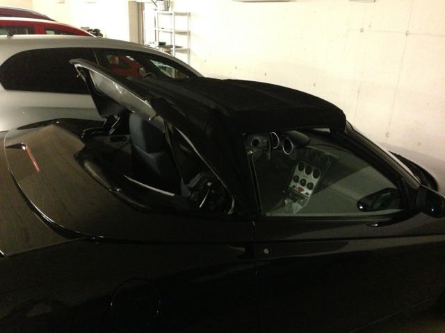

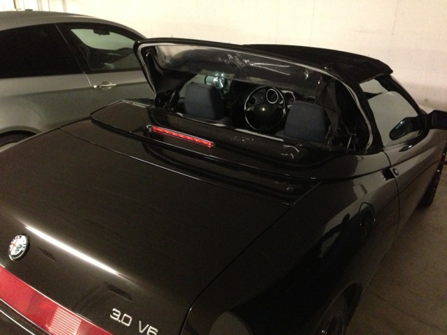

Habe folgendes Problem bei meinem Spider. Das Verdeck bleibt beim Schliessvorgang plötzlich stehen. Der Verdeckkasten öffnet sich, das Verdeck fährt aus, Verdeckkasten schliesst sich und nun sollte der hintere Teil des Verdecks auch noch runterfahren, macht aber plötzlich keinen Wank mehr. Wenn ich das Verdeck dann manuell zu Ende schliesse, lässt es sich danach auch nur noch manuel öffnen, also öffnen geht gar nicht mehr automatisch.
Ich vermute irgend einen Sensor o.Ä. da die Pumpe einwandfrei arbeitet und plötzlich an besagter Stelle ausschaltet. Es ist auch nicht so das etwas klemmt o.Ä. die Pumpe schaltet einfach ab. Ich habe bereits sämtliche Relais getestet, alle i.O.! Jemand evtl. eine Idee woran es liegen könnte? Folgend noch ein Foto an welcher Stelle das Verdeck stehen bleibt.

Ich hatte damals das Problem auch, also ganz ähnlich. Schlussendlich lag es an einem Endschalter der einen "Wackel" drauf hatte.
Ich glaube es hat auf beiden Seiten solche.

Jetzt habe ich solange gesucht und kaum habe ich einen Hilfeschrei gepostet bin ich selbst auf die Lösung gekommen. Einer der Seilzüge des Verdeckkastendeckels hat sich aus seiner Halterung gelöst. Somit hat der Deckel nicht ganz geschlossen, hat man von Auge aber nicht gesehen. Somit war der Sensor nicht bedämpft und er hat das Dach nicht runtergefahren da er dachte da sein offen!
