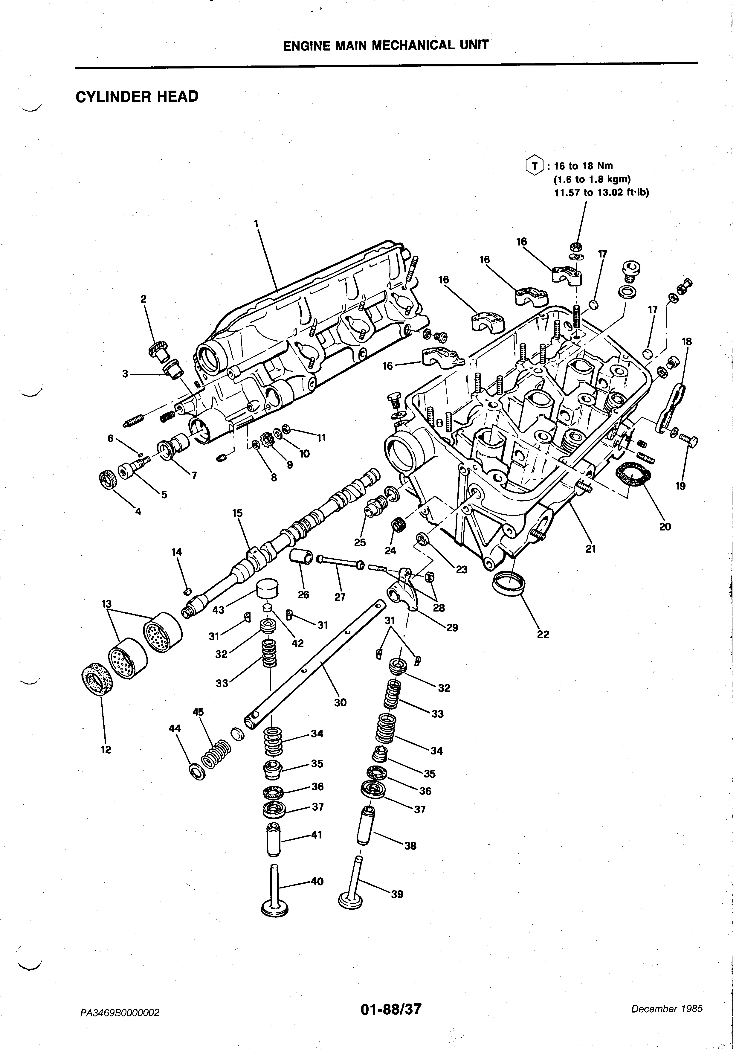

Hallo allerseits könnte mir jemand sagen mit welcher Drehmomentstärke mann bei einem 75er America 3.0 v6 die Brücken für die Nockenwellen anzieht? Vielen dank und gruss Angelo

Beim 2.5 V6 sind es 16 - 18 Nm in Öl. Dürfte beim 3.0 auch so sein.

Die Frage hättest du dir selber beantworten können wenn du das Werkstattmanual im Downloadbereich runtergeladen und angesehen hättest.
Aus genau diesem Grund biete ich sie ja an.
Da würdest du auf folgende Seite stossen:
