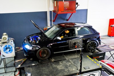

Potential haben sie offenbar auch..
S3 mit über 1000 PS und 1100 Nm...

Potential hatten sie schon immer, hat schon was wenn man(n) sich dank Baukastenprinzip, von Bremsen über Motoren- und Fahrwerksteilen, etc. nach Herzenslust quer durch die VAG bedienen kann...

das muss aber ein A3 sein....

Meinst du wegen der HA die nicht dreht?
Hatte auch deinen gleichen Verdacht.
Mr Wikipedia hat mich dann belehrt:
http://de.wikipedia.org/wiki/Audi_S3eim serienmäßigen Allradantrieb quattro handelt es sich, wie bei allen Audi
mit quer eingebautem Motor, um einen kupplungsgesteuerten (automatisch zuschaltenden) Allradantrieb mit Haldex-Kupplung.

Ist definitiv ein S3. Haldex kann man auch deaktivieren.

Hab ich wirklich nicht gewusst! Aber bissoguat hinterrad wenn 2wd!! Oder kann man das auch noch steuern?

Kann man mit einer sog. Haldex-Steuerung zumindest verstellen, mehr Front- oder Hecklastig...
Hier wurde er für den Prüfstand grad ganz abgeklemmt

Warum denn? Dachte 4x4 sei effizienter?

Ist es auch, das 4x4 bleibt ja erhalten es lässt sich mit einer Haldex-Performance-Steuerung einfach nach eigenem Gusto halt mehr Front- oder Hecklastig bzw. Unter- oder Übersteuernd verstellen...
Audi legt das Setup eher untersteuernd aus. Die Kisten werden halt fast ausschließlich von "Durchschnittsfahrern" bewegt, die eben nicht so ein kundiges Händchen haben und so einen Wagen im Extremfall (z.B. plötzliches ausweichen) eben nicht mehr einfangen können wenn das Heck kommt. Leicht Untersteuerndes Fahrverhalten ist halt gutmütiger und damit Massentauglicher. Das ist auch der Grund, warum bei der Fahrwerksentwicklung meist ein neutrales Setup mit Tendenz zum untersteuern angestrebt wird. Für solche Fälle gibts aber glücklicherweise solche Haldex Performance Kits, da lässt sich das Setup ändern, wenn mans drauf anlegt... gerade bei den neueren Haldex Generationen geht da einiges, die aktuelle Haldex Generation 4 is sogar sperrbar...
Für den Prüfstand wird das Haldex abgehängt, weil sich die Leistung so genauer messen lässt...

Nein, denn die "Hauptantriebsachse" ist Vorne. Im Prinzip ist der Haldex ab Werk ein 4x4 On Demand.BlackTurbo hat geschrieben:Hab ich wirklich nicht gewusst! Aber bissoguat hinterrad wenn 2wd!! Oder kann man das auch noch steuern?
Es gibt auch verstellbare Haldexsteuergeräte, jedoch geht der Verstellbereich von 100/0 bis 50/50 (Vorne/Hinten).
http://www.mtm-online.de/de/products/mt ... technology
Die Kollegen von O.CT hatten auch mal sowas im Angebot...

Und dabei etwas geflunkert werden kann, da die verlustleistung geringer ist.Domi hat geschrieben:Für den Prüfstand wird das Haldex abgehängt, weil sich die Leistung so genauer messen lässt...
Interessante sache, mir würde es jedoch sehr viel mehr kaufreiz machen wenn sich das auch zu 100% auf die HA lenken liesse. So ein kleiner RS3 reizt mich eben schon ein wenig...

Nein weil eben keine Sperren oder sonstige Assistenten eingreifen können, die Haldex Gen. aus dem 8L mag keine Prüfstände
100% auf die HA ist nicht möglich aber viele bauen für mehr Hecklastigkeit auf dem RS3 so eine Performance Steuerung ein, da er wegen dem schweren Motor vorne zu fest über die Vorderräder schiebt...
Nimm dir lieber den neuen S3 (8V) da hast du deutlich mehr von
