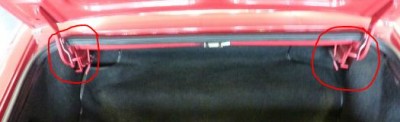

hab ein bild gefunden...es handelt sich um diese rot eingekreisten Halter.

Beitrag von Andrea » 25 Sep 2012, 22:51
ich denke das es nur lieferbar ist mit dem Scharnier (Nr. 2) ET-Nr. 60556280
