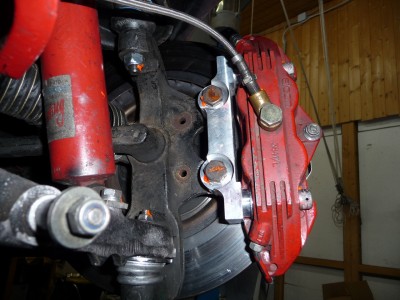

Beitrag von Carsten » 17 Okt 2014, 15:42
aktueller stand meiner granate :mrgreen: :mrgreen: :mrgreen: :mrgreen:
