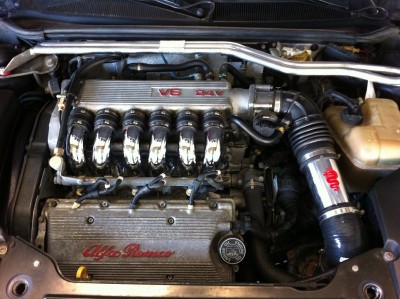

Der Ansaugschlauch war bei mir auch hinüber,ist leider außer Produktion.
Habe dann den gleichen vom 166 V6 neu gekauft,der hat jedoch am Resonanzkasten einen 80mm Durchmesser,also hab ich den Resokasten raus und dann komplett auf 80mm bis zun LMM umgebaut.
Sieht dann so aus :D

das resonanz teil bringt aber anscheinend ein leistungs plus.. bzw. wenn dus wegnimst verlust.. deshalb habe ich es wieder drin..

d.H. der Ansaug-Schlauch vom 166 3.0 V6 passt in den GTV 3.0 V6 24V?!

Also rein optisch, würde ich sagen dass alle 147/156/166/GT 24V V6 Schläuche passen sollten? :-k
Da wirst du bestimmt ein gebrauchtes für etwas Trinkgeld finden :wink: einfach probieren...
Alternativ kannst du auch auf Samco & Co. ausweichen... 8)

Also ich benötige hier Nr. 2 schaut vom 156/147 GTA identisch aus. Werde ich demfall mal probieren..

Villani hat geschrieben:d.H. der Ansaug-Schlauch vom 166 3.0 V6 passt in den GTV 3.0 V6 24V?!
Jawohl. Der passt an die DK aber nicht an den Resonazkasten,also musste alles auf 80mm umgebaut werden! 80mm passen dann auch an den Luftfilter.

blackbini hat geschrieben:das resonanz teil bringt aber anscheinend ein leistungs plus.. bzw. wenn dus wegnimst verlust.. deshalb habe ich es wieder drin..
Ja?? Hast du das gemessen ??
