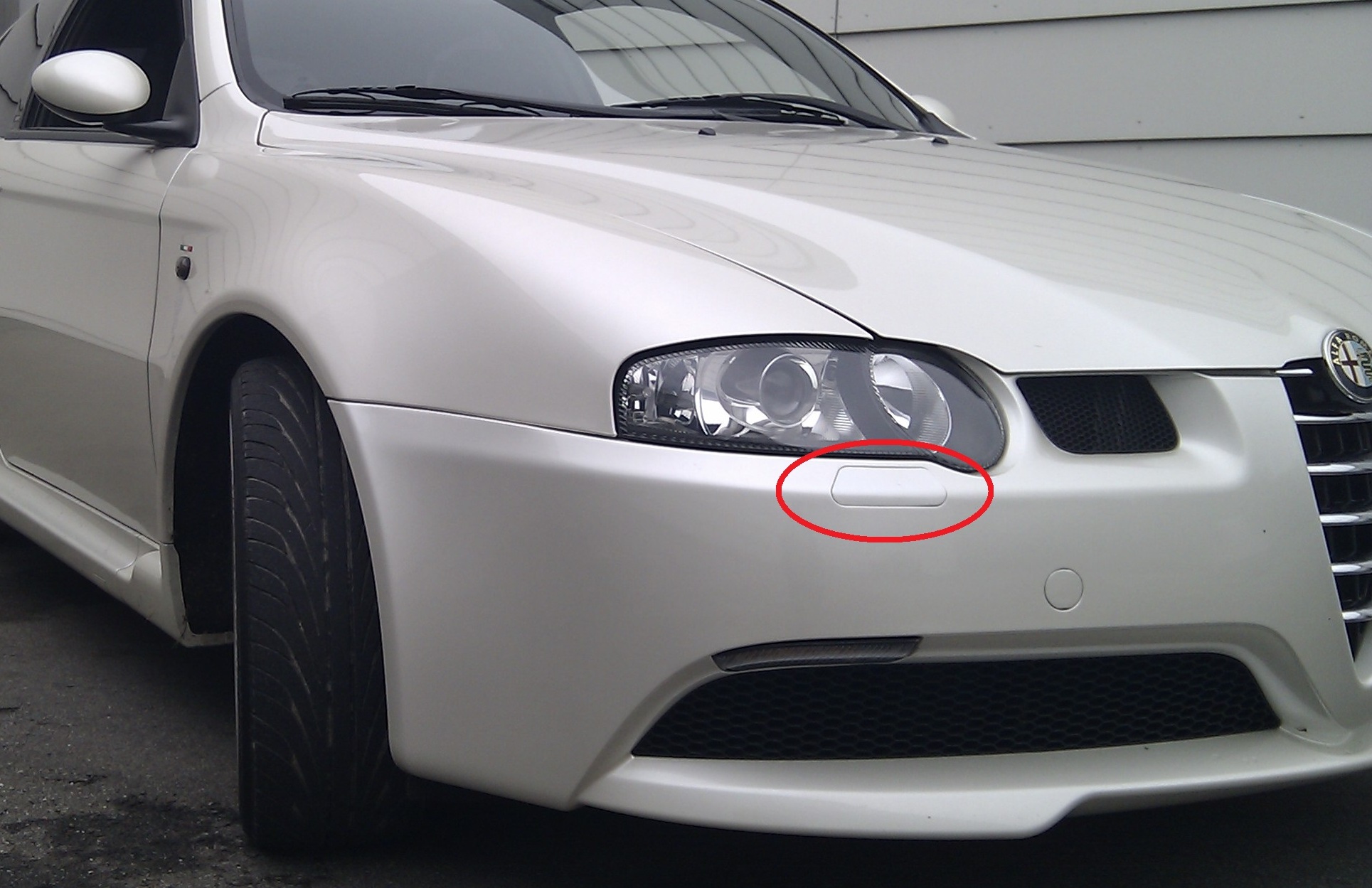

Beitragvon SiCaKu » 24 Dez 2011, 15:12
Habe soeben die Sicherung F5 (20A) im Sicherungskasten rechts neben der Baterie entfernt und schon läuft die doofe Waschanlage nicht mehr :)
Jetzt muss ich nur noch den Deckel (siehe Bild) wieder irgendwie montieren da ja die Kunststoffhalterung gebrochen ist.

Laut Alfa Romeo kann diese Halterung nur komplett als gesamte Scheinwerferreinigungs-Einheit (Teleskopstange, Spritzdüse, Halterung für Abdeckung etc) bestellt werden. Kostenpunkt bei Alfisti.net ca 150 Euro :(
Habe die defekte Halterung nun von meinem Garagisten ankleben lassen, Anlage bleibt jedoch weiterhin ausser Betrieb (Sicherung bleibt draussen).
